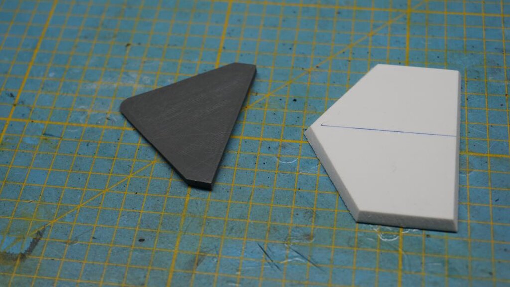

Die erste Baugruppe ist der Minenschutz. Dieser wurde aus 2mm Poly gefertigt und an die Unterseite der Wanne geklebt.
Auf einem Vorlagenfoto habe ich im vorderen Bereich des Minenschutzes halbrunde etwas abgeflachte Bolzenköpfe entdeckt. Diese wurden mit Stecknadeln nachgebildet.
Im hinteren Bereich der Unterwanne sind bei der TES-Ausführung Verstärkungen angebracht. Diese vermutlich auch als Minenschutz. Die Einzelteile wurden aus Poly und einem Druckteil angefertigt.
Im Bereich der Schwingarmlager sind weitere Schutzmaßnahmen gegen Minenschäden angebracht. Bei meinem Modell habe ich diese gedruckt. Alle Druckteile sind aus PETG als Filament angefertigt.
Was am Wannenboden noch fehlt sind einige Wartungsdeckel. Es sind hier Fräs- und Druckteile.
