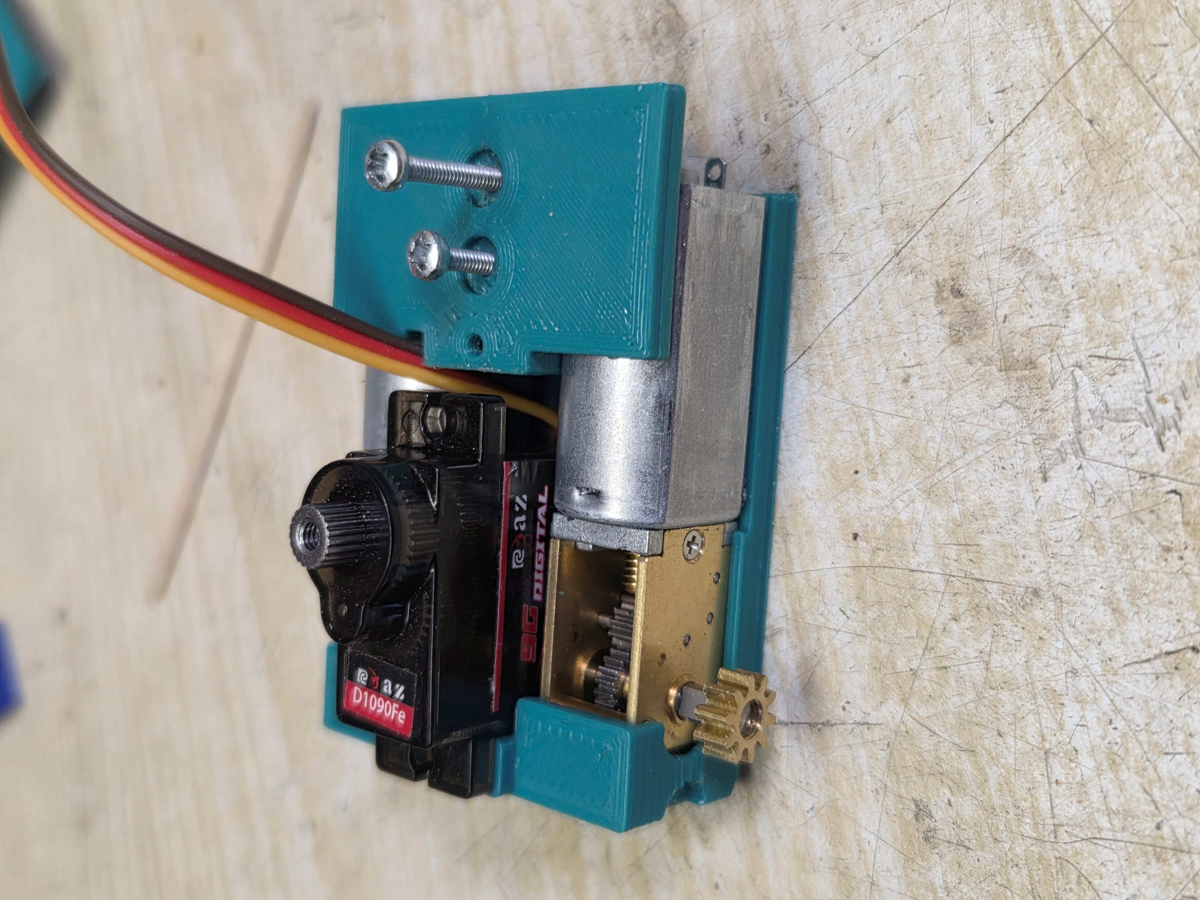

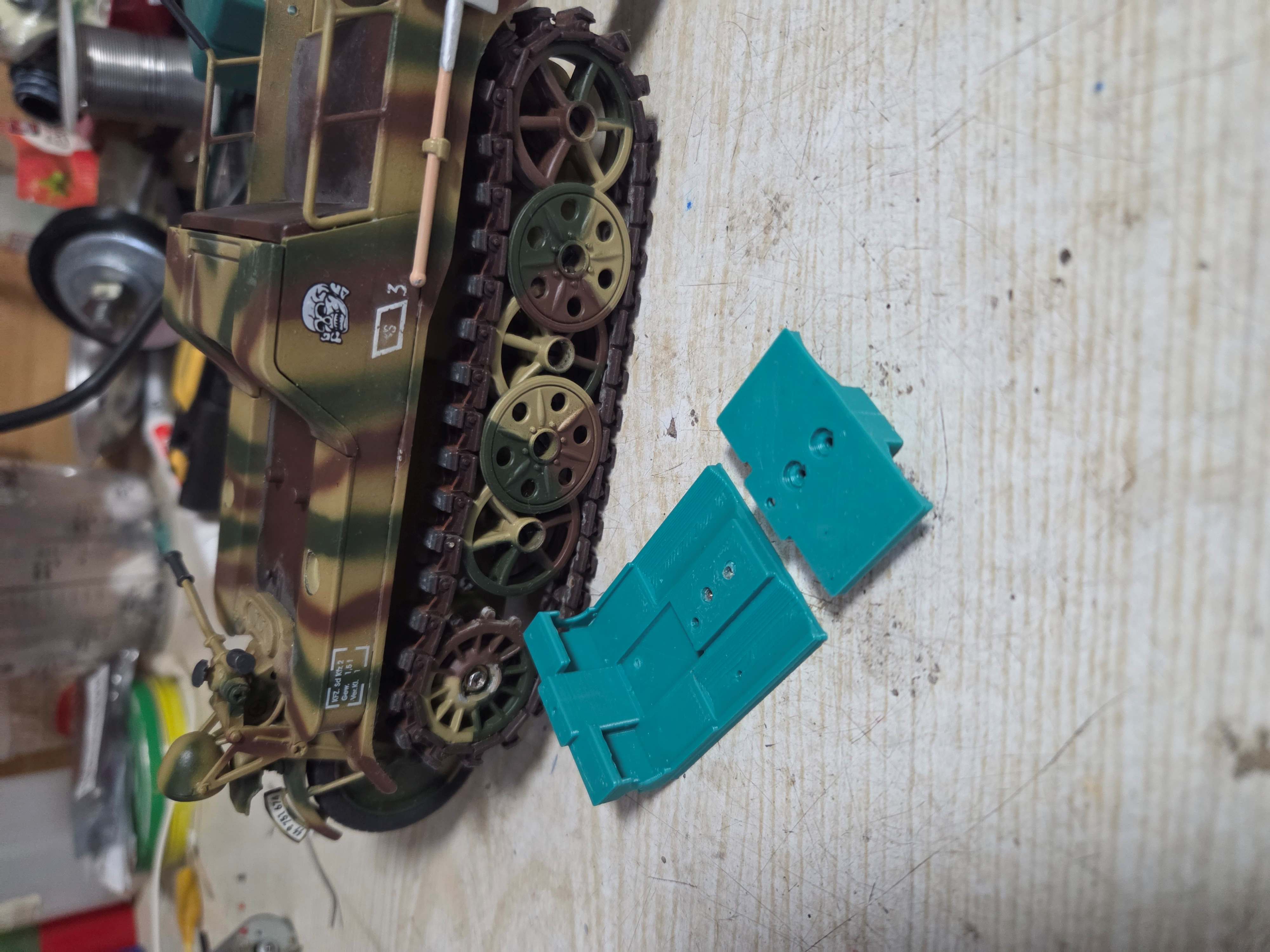

Der Umbau des Xion Kettenkrad Antriebs auf zwei Motoren zur originaleren Kurvenfahrt. Das Modell wird im Bausatz ja nur mit dem Vorderrad gelenkt und beide Ketten starr von einem Motor angetrieben.
Motorenhalter wird mit zwei Schrauben in Originallöcher des Fahrzeugbodens verschraubt.
Antriebsblock mit Winkelgetrieben und Lenkservo. Motoren können auf der Längstachse verschoben werdern, zum Einstellen des Flankenspiels der Zahnräder.
Das Ergebnis fährt so!
