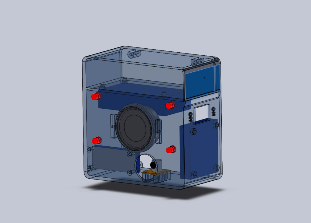

Le boîtier mesurera 100mm(largeur) X 100mm(hauteur) x 58mm(profondeur).
Ci dessous, un aperçu du boîtier avec quelques éléments disposés à leur emplacement respectif
(Toutes les pièces électroniques contenue dans ce boîtier furent également dessinées sur Logiciel 3D afin de les positionner préalablement de manière virtuelle...
- Interrupteur
- Hautparleur
- Récepteur infra rouge
- 4 LED's
- Arduino Nano
- Module gérant le bruitage (explosion)
- Régulateur de tension
- Accus LiPo 3S 11.1V  1100mAh
- Ampli

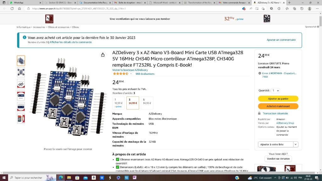

Il faut absolument prendre un Arduino Nano.
1 - L'espace assez restreint dans le boîtier ne permet que ce modèle.
2 - La programmation de l'Arduino est basée exclusivement sur ce modèle.
https://www.amazon.fr/dp/B01LWSJBTD/ref=pe_27091421_487030221_TE_SCE_dp_1?th=1

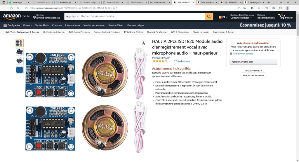

Module audio d'enregistrement vocal avec microphone audio ISD1820
https://www.amazon.com.be/dp/B0792WBSSS ... E_SCE_dp_1

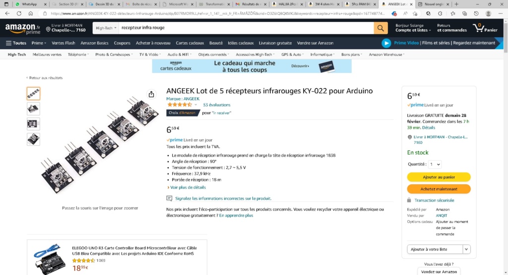

Récepteur infrarouge KY-022 pour Arduino
Accessible via ce lien

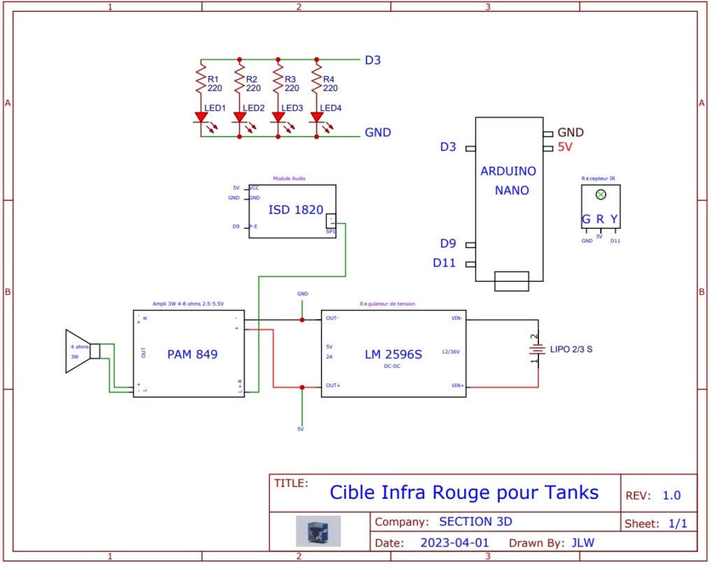

Le schéma d'implantation des pièces et leurs raccordements à l'intérieur de la boîte :
(Pour une meilleure lecture, le PDF se trouve dans le pack à télécharger)
