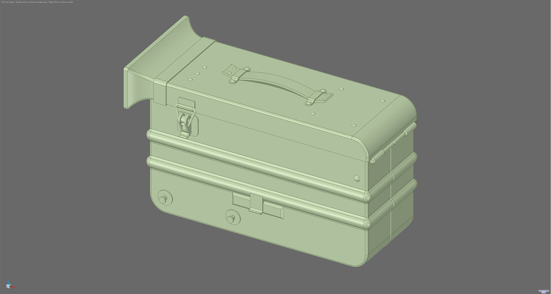

Alright, a proper NSVT ammo drum (thank you Pavel for the reference photos!):

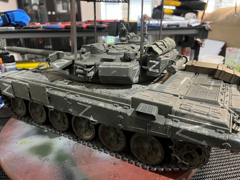

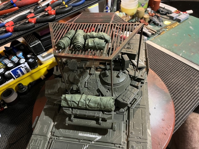

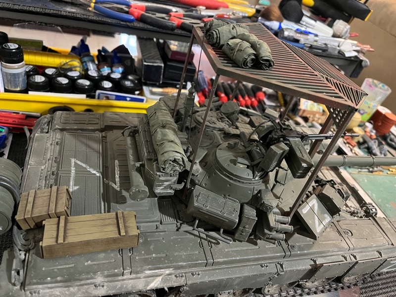

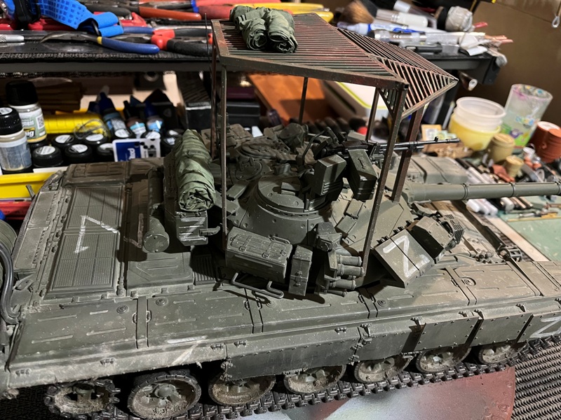

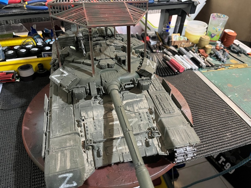

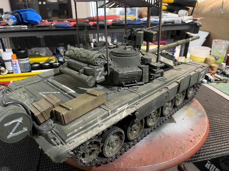

Getting bits done now. The lower muddy running gear and dusty top areas seems to work.
Tarps are secured, crates are on trial for position & look.
If Mr Raminator has a winning weekend with test prints on other bits, and Mr Aussie can get his hands on that cage I will be stoked.
In fact any items I can add that break the green will be most welcomed !!

Looking just about ready to be towed off by a Ukrainian tractor, Herman. Suitably muddy and lived-in!

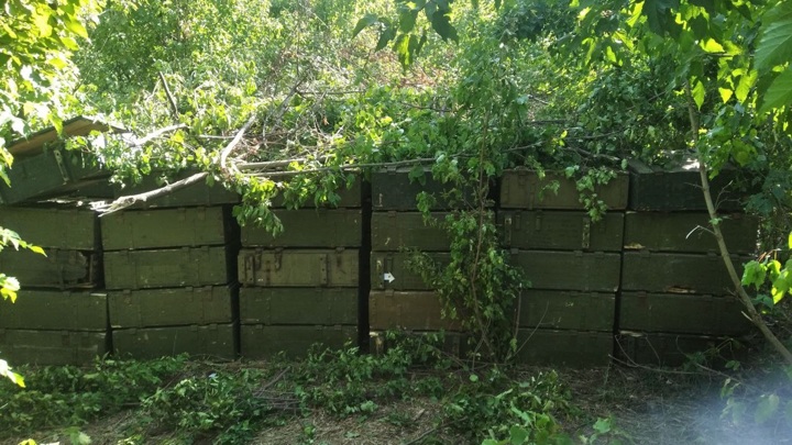

Re: T90 'Z' TWEETY-BIRD

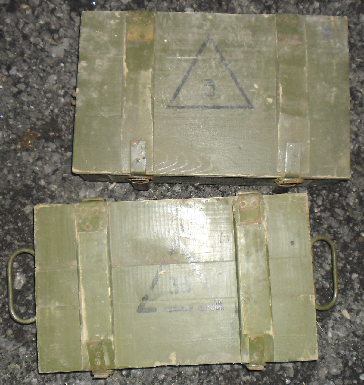

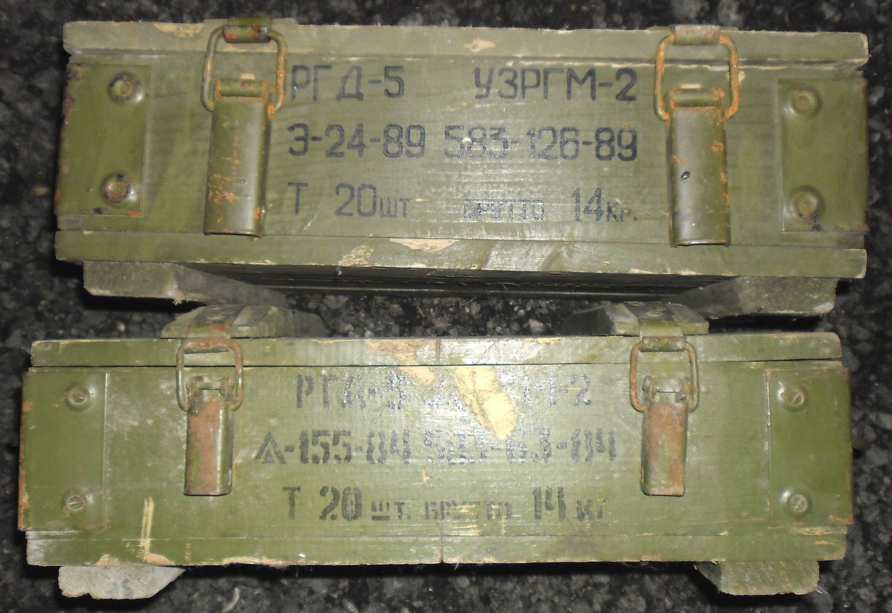

This is what is applied in black on the front side of the box, on the lid there is a triangle with the number "3"
На лицевой стороне:
ок. сн. – окончательно снаряженный выстрел;
РГМ-2 – снаряд с взрывателем РГМ-2;
00-2-0 – обозначение завода, изготовившего взрыватель, номер партии и год изготовления взрывателя;
V-0-00 – месяц и год снаряжения и номер базы, окончательно снарядивший снаряд;
122-38 – краткое наименование орудия;
оск. фуг. – наименование снаряда;
2 шт. + + – количество выстрелов в ящике и знак отклонения массы снарядов;
Брутто 70 кг – масса ящика с выстрелами;
9/7 и 4/1 – марки порохов;
1/0 00 – номер партии, год изготовления порохов и обозначение порохового завода;
8-0-00 – номер партии, год сборки выстрелов и номер базы, собравшей выстрел.
Рис. 7.2.3 Маркировка укупорки
На правой торцевой стороне:
ОФ-462 – индекс снаряда;
00-2-0 – обозначение завода, снарядившего снаряд, номер партии, год снаряжения;
Т – обозначение взрывчатого вещества.
На лицевой стороне:

Great info and details Mr Pavel, keep 'em coming

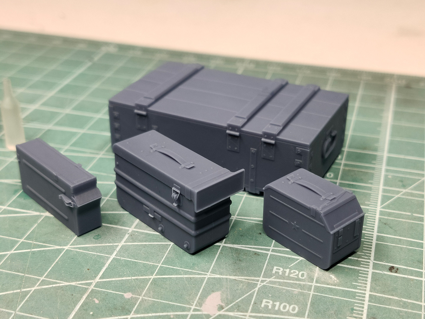

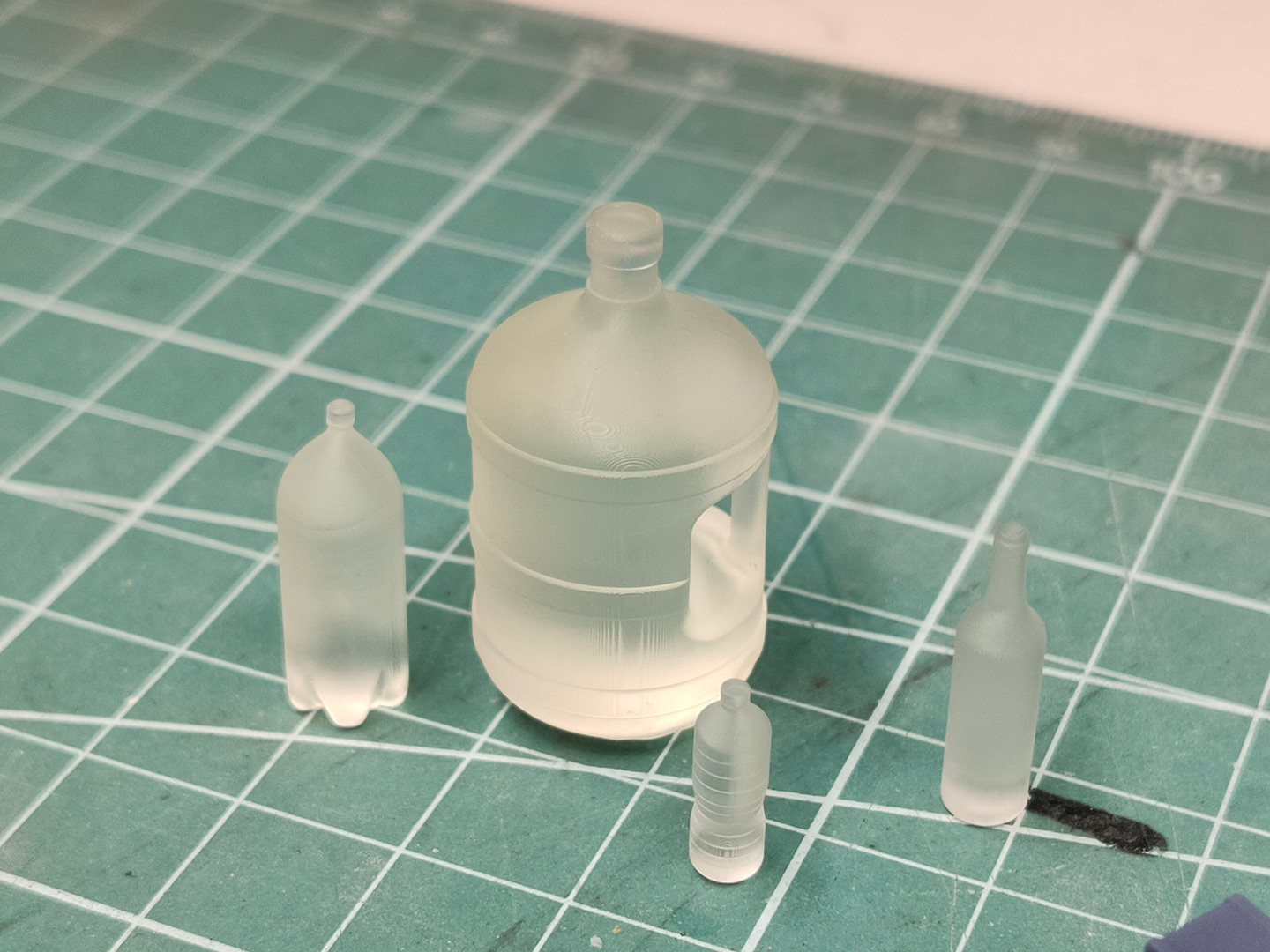

Pretty happy with how the test prints turned out; for reference, they're sitting on a 10 mm grid. The bottles look matte because the voxels are sharp (acting like the diffuser in a fluorescent light), they should go nice and transparent if you give them a wet coat of clear gloss. Could even tint the gloss to get the proper colours!
I think I'll need to adjust and exaggerate some of the details, I suspect some of them will get lost under paint. They all printed successfully though, even the tiny little clasps! I might take a few days to adjust the drawings and try again, but I think we're going places! I'll crunch some numbers to come up with prices, but they won't be expensive.
