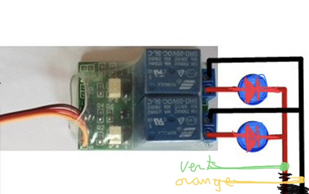

??? ne serait-il pas possible installateur interrupteur inversseur,comlandé par un inter 2 positions sur TX ? et rajouter une deuxième led,selon schema ci joint?bien sûr il faut reprendre le fil vert dans la fiche 8 broches venant du châssis supèrieur.Peut être dis je une bêtise ? je l'ai fait sur un Sherman Tam.et cela fonctionne
the machine gun is the green wire, common (plus +) with the headlights, and the orange the least - machine gun
