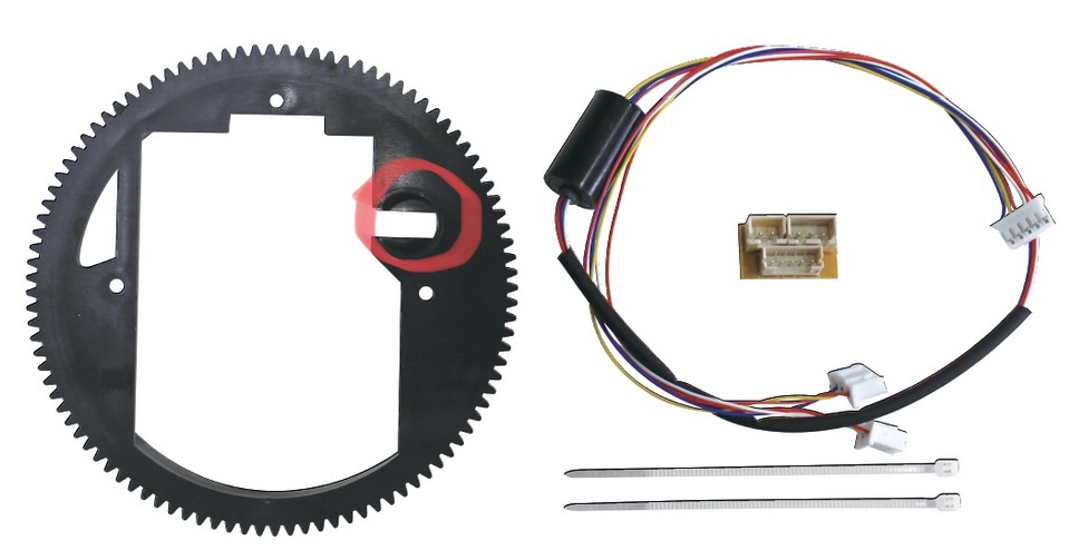

Un ami ayant servi d'intermédiaire entre RC Tank.de et moi-même, à l'issue de 3 messages, voici ce qui m'est revenu concernant la transformation à réaliser, ou du moins ce que j'ai compris.
Voir sur l'image, la LED à modifier par une LED Infrarouge pour régler mon cas

Bon, j’aimerais comprendre
votre char possède déjà la rotation 360°!!! Et la mitrailleuse ,pourquoi changer ce système? Qui plus est, ne sert à rien ou il est ? Sa place est normalement sur la couronne de rotation,justement afin de permettre l,alimentation électriques sur 360 °

Je ne veux rien changer, je veux juste ajouter le mode Infrarouge sur mon tank.Jofaur86 wrote: ↑Sun Jan 15, 2023 5:13 pm Bon, j’aimerais comprendrevotre char possède déjà la rotation 360°!!! Et la mitrailleuse ,pourquoi changer ce système? Qui plus est, ne sert à rien ou il est ? Sa place est normalement sur la couronne de rotation,justement afin de permettre l,alimentation électriques sur 360 °
Pour que l'opération réussisse, et que le nouveau câblage puisse passer de la tourelle vers le châssis inférieur du tank, je dois changer le passe fils (4) qui actuellement ne permet le passage que de 5 fils.
Chez Rctank.de, ils vendent un passe fils en vue de la migration "IR" avec, j'imagine, plus de fils.
Impossible de faire un choix, car ils utilisent la même photo pour représenter les 5 ou 6 différentes versions.
Et en plus, ils imposent une couronne dentée, non désirée, à moins quelle ne soit nécessaire, avec ce passe fils.
C'est chez eux que je trouve tous les articles rassemblés, ce qui m'arrange pour ne passer qu'une seule commande et ainsi éviter des frais de port inutiles.

Vous n’avez pas répondu à ma question ? Actuellement le passe fil que vous avez, est disposé dans un coin,ma question était ? De savoir si d’origine ou si un emplacement existe sur la couronne actuelle , ( d’où la nécéssiter de changer la couronne ) si pas d’emplacement actuel,sinon sert à rien , ceci n’est pas un passe fil? Au sens où vous l’entendez, mais un système rotatif, avec des pistes cuivre intèrieur, qui permets la rotation 360 ° sans arraché de fils, avant cette solution il y avait pas de 360 ° possible et la couronne possédait un cran qui ne permettait pas de faire un tour complet. Alors oui il vous faut plus de conducteurs, Attention : ne pas faire passer de grosses intensités dans cette pièce ,sous épine de détérioration.

Sytème avec couronne 360 ° tir BB sans MG tourelle
https://www.rctank.de/System-de-tourell ... e-tourelle
Système avec couronne 360 ° tir BB avec MG tourelle
L’avantage, c’est que tout est compris avec la couronne, la partie pour le connecteur rotatif est en haut à droite intērieur couronne
